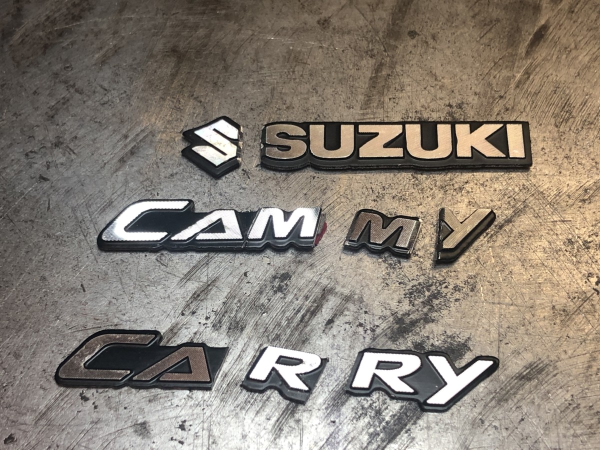

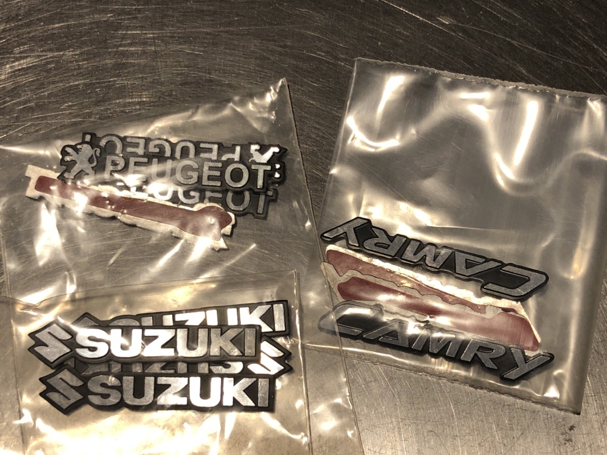

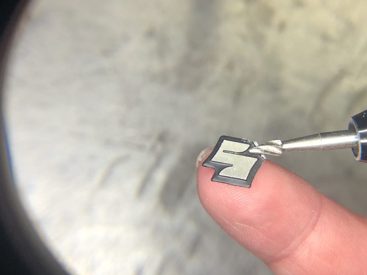

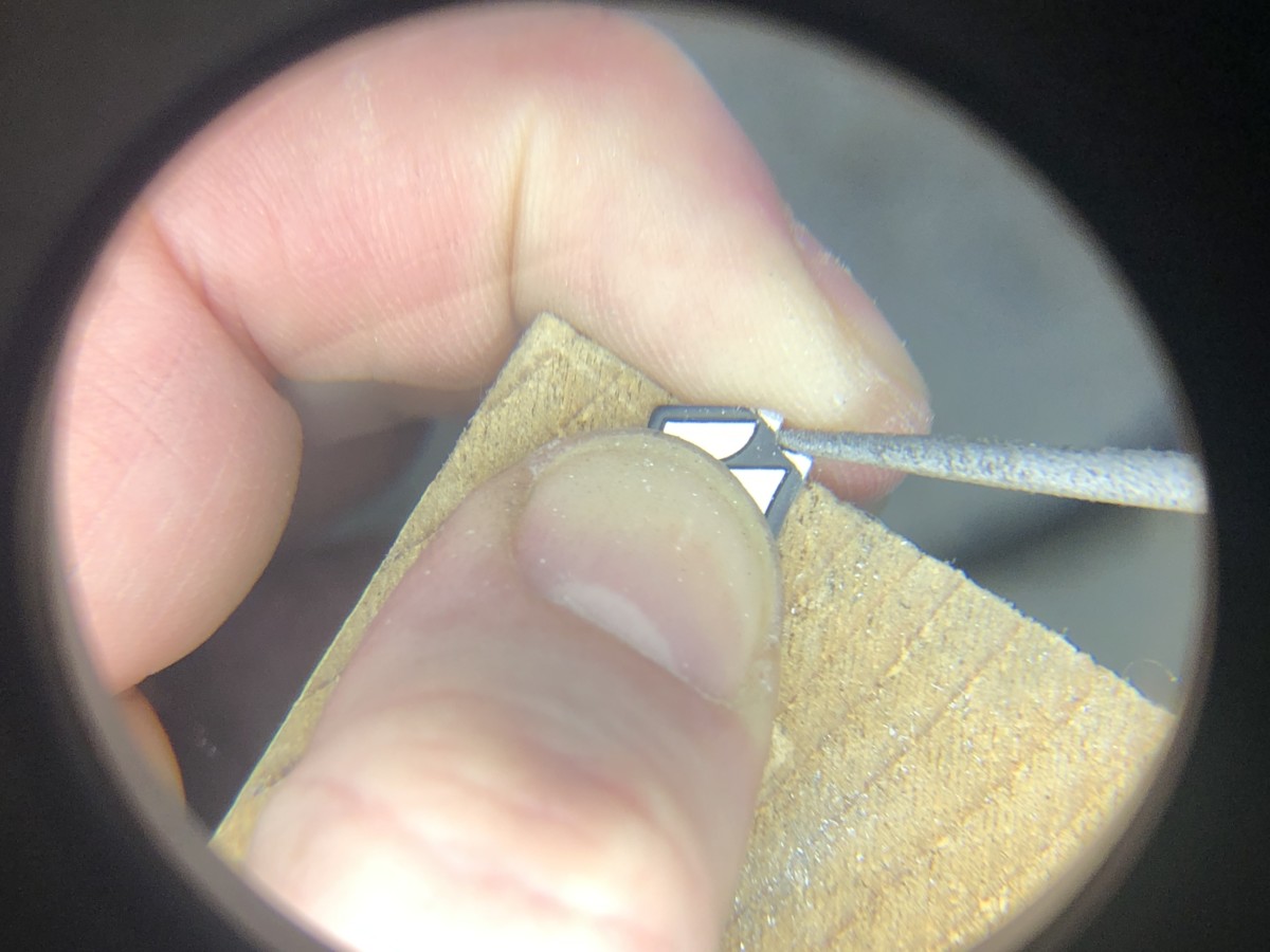

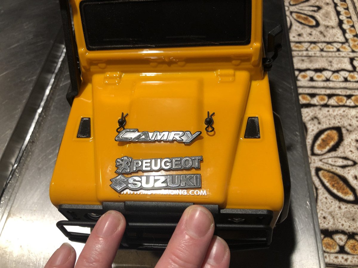

    Après les stickers, le siglage. Je n'ai pas acheté les insignes officiels vendus à vil prix. J'ai juste acheté des insignes pour intérieur de voiture 1/1. On les voit souvent collés sur les grilles de haut parleur. 1 sachet de 4 coûte moins de 1€ livré !
    On voit que la dimension colle bien avec le modèle réduit :

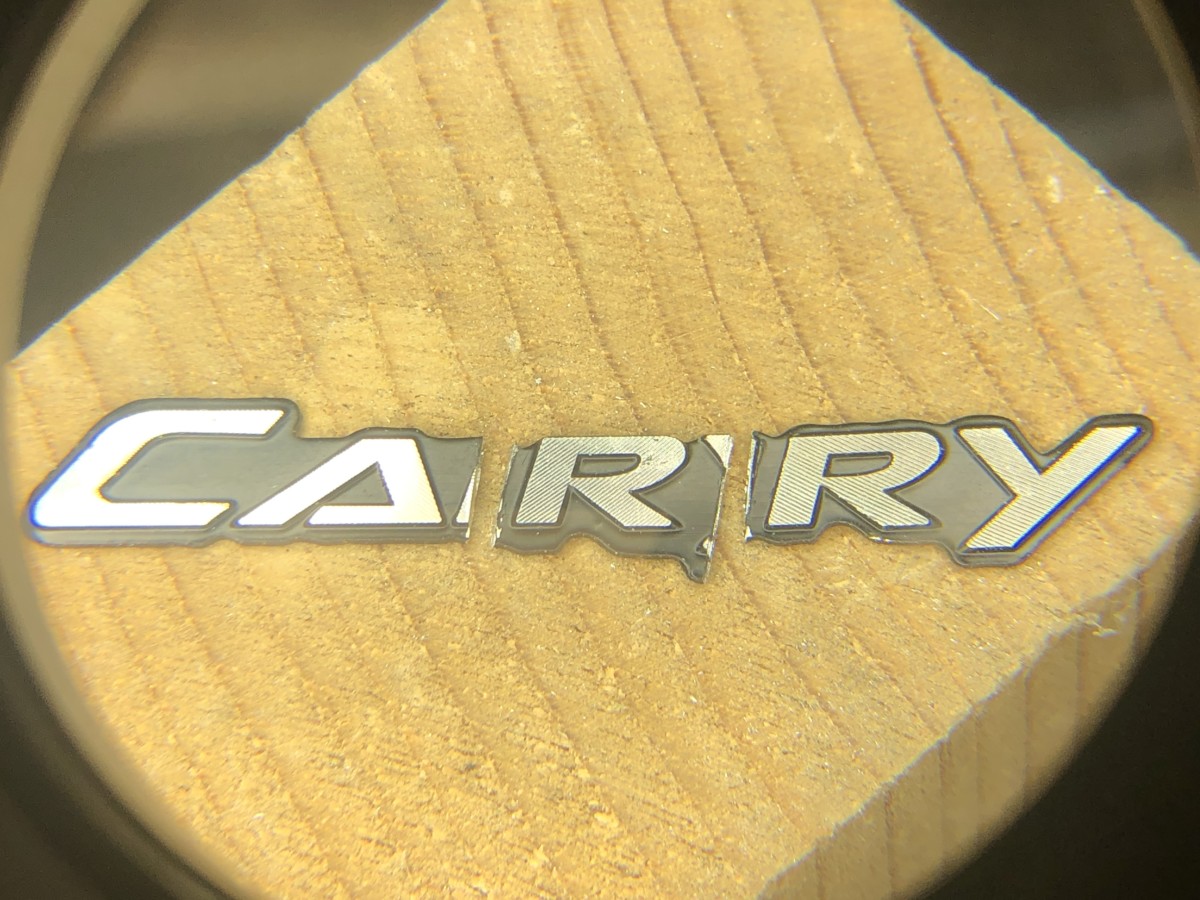

    Il faut 2 Suzuki. 1 pour récupérer le logo "S", l'autre pour la marque "Suzuki". En effet, si l'on coupe au milieu, il ne reste pas assez de contour noir pour que ce soit harmonieux. Pareil pour transformer le "Camry" en "Carry" puisqu'il faut 2 "R" :
    Je retravaille le logo à la mini fraise Dremel :
    et aussi à la mini lime :
    (désolé, j'ai pris les photo à travers une loupe)
    idem pour le "Carry", il faut travailler les jonctions :
    Ne pas oublier un petit peu de peinture noir satin pour cacher les coups de lime sur l'aluminium des sigles.

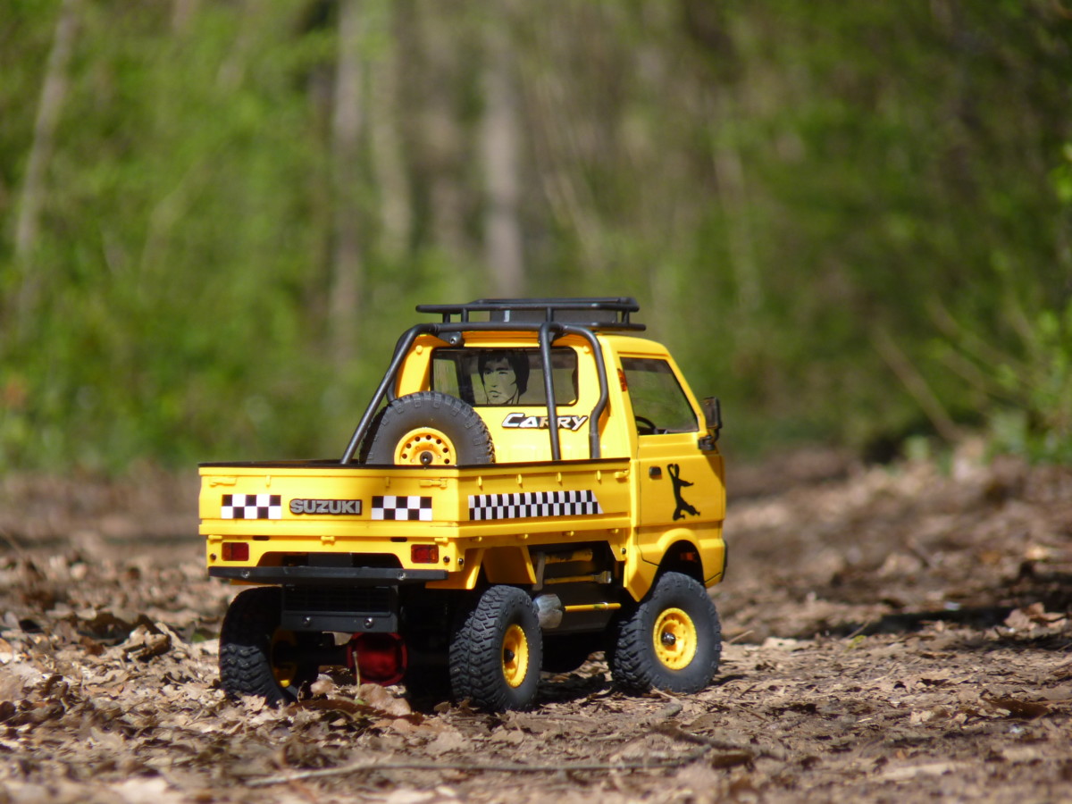

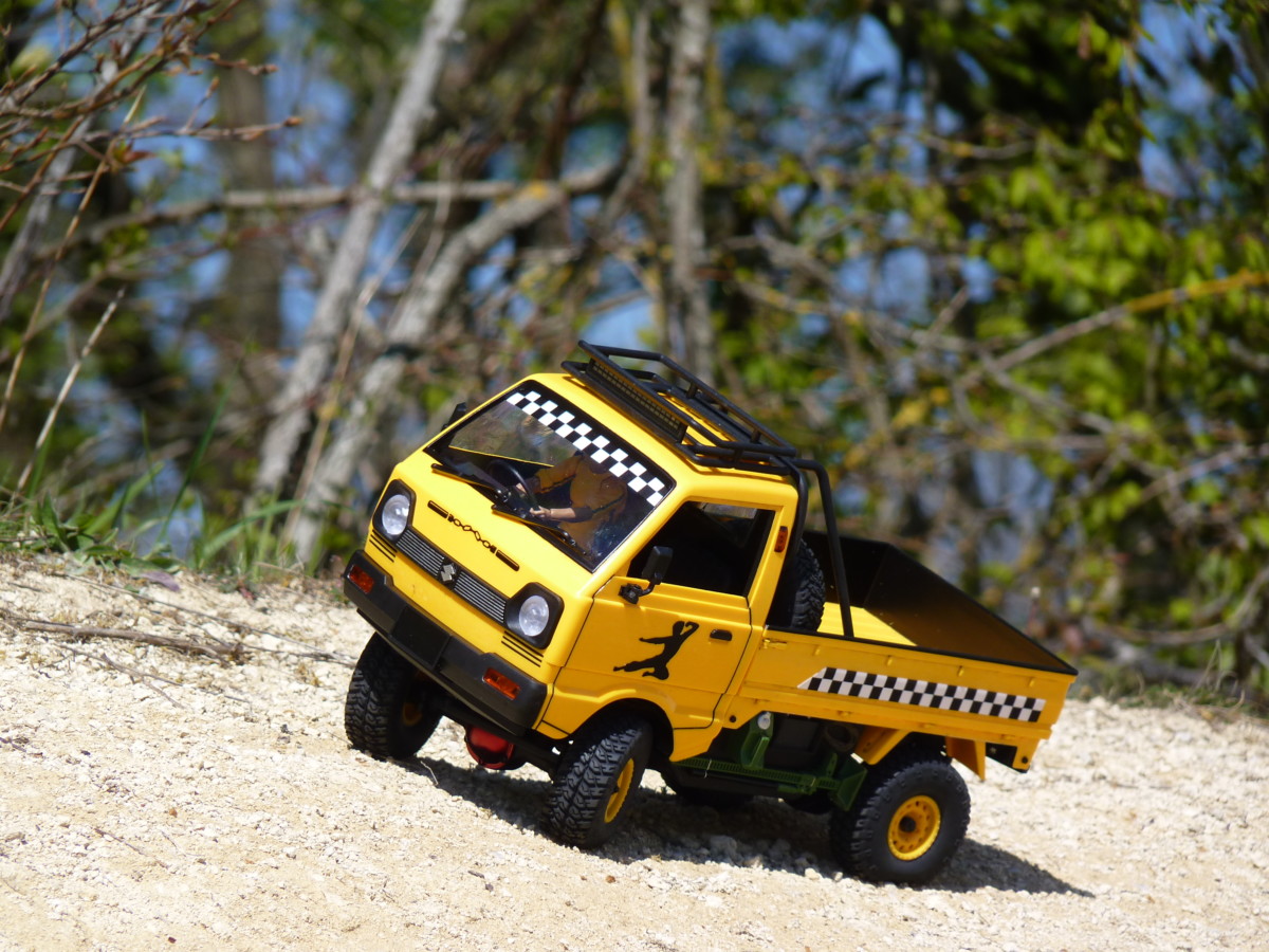

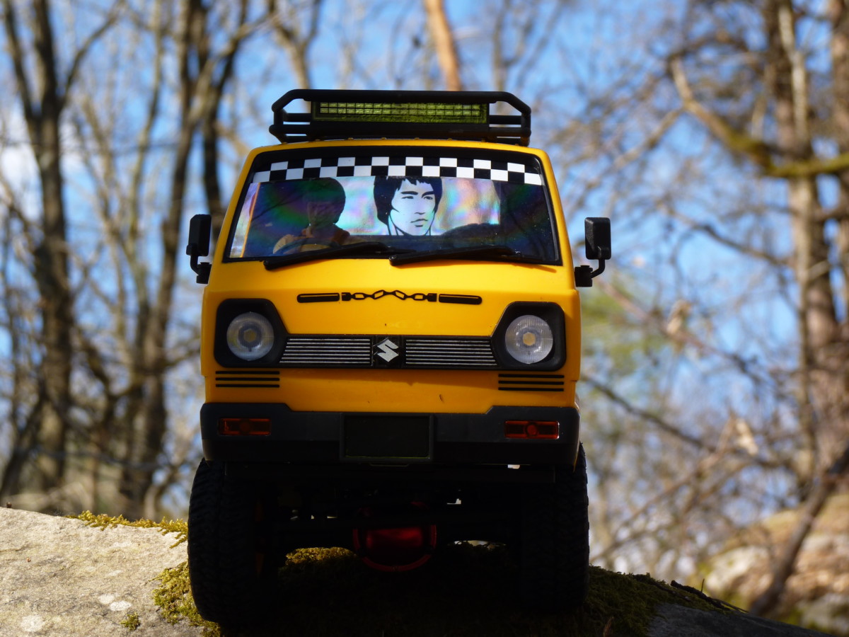

    Vous aviez déjà vu le logo en photo sans vous en apercevoir :
    ici la marque "Suzuki" sur la ridelle arrière, et le "Carry" au dos de la cabine :

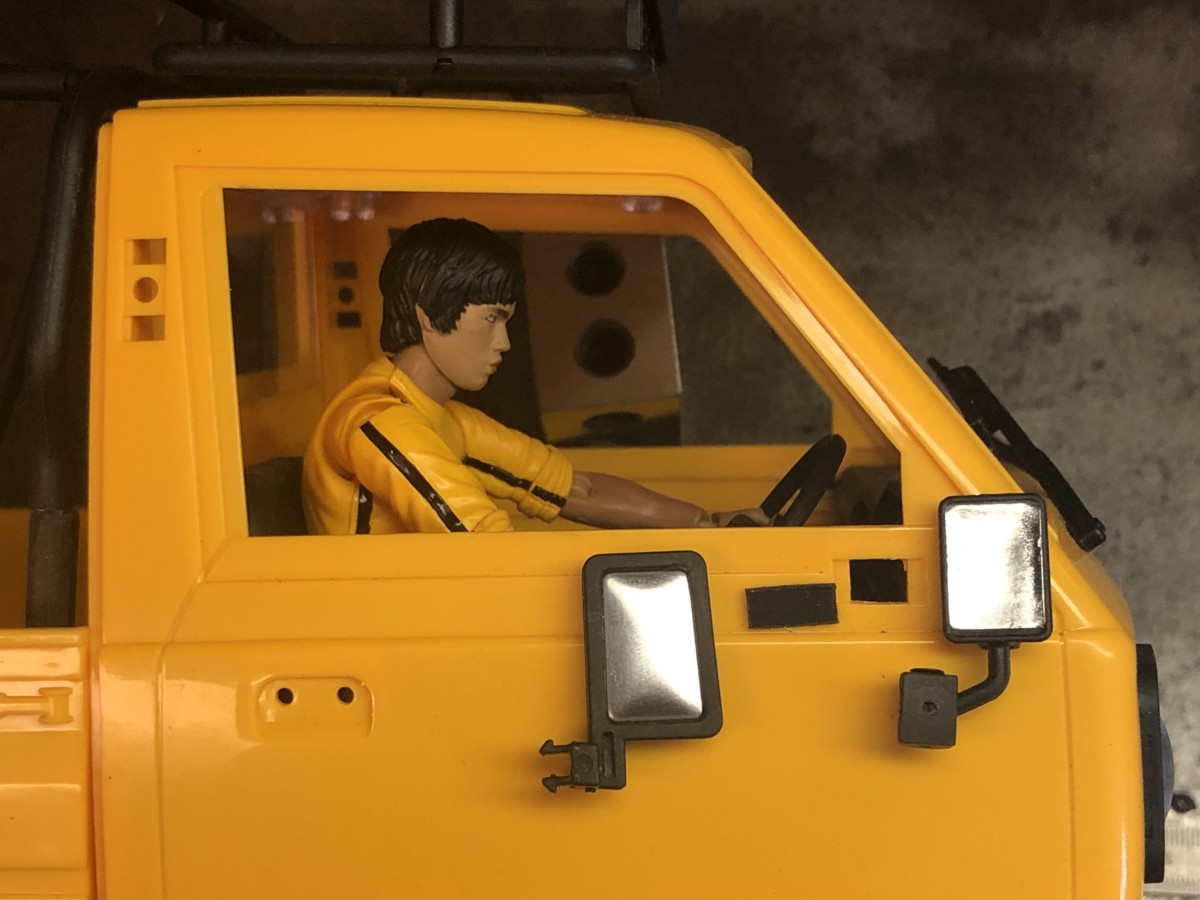

    Dernier détail esthétique, j'ai enlevé le rétroviseur d'origine car il manque de finesse. J'ai découpé un petit rectangle de styrène noir pour combler le trou sur la porte et je colle le rétro du Land Rover à la place. Et c'est donc encore une pièce du RGT qui est réutilisée :
    Sympa ces rétros rabattables !

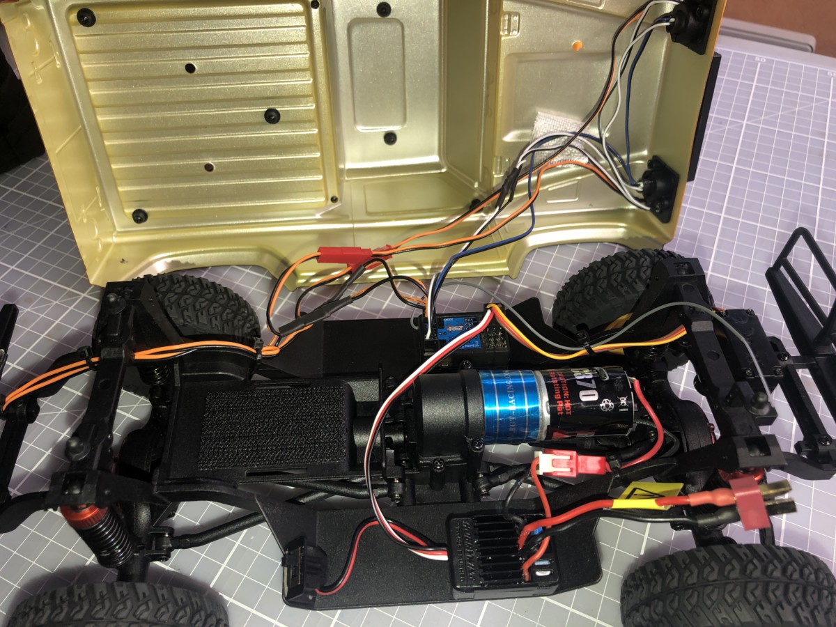

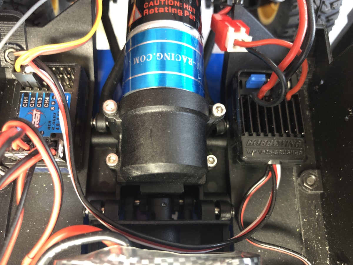

    Avant de prendre la route, je soulève le capot. J'ai conservé toute l'électro d'origine :

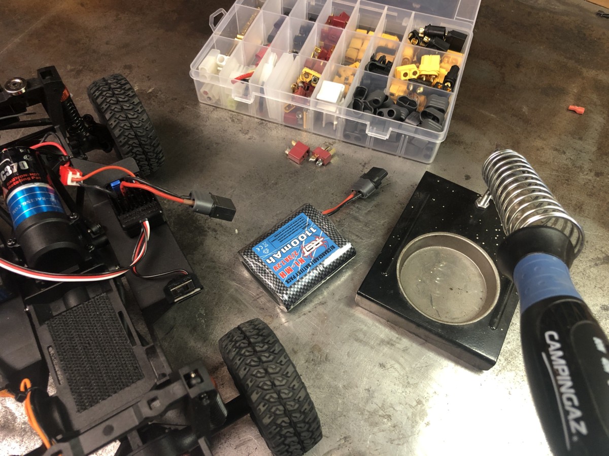

    J'ai juste changé les connecteurs Dean-T par des XT60 noirs afin de ne pas les distinguer sous la benne :

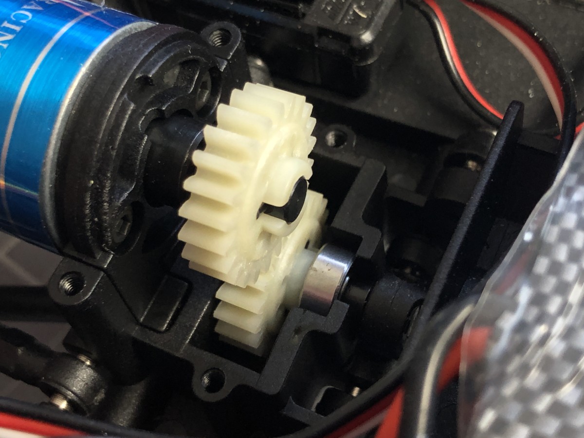

    En bout de moteur, il y a un réducteur, je défais les 4 vis du capot protecteur pour voir là dessous :
    A vous de juger s'il faut graisser un peu :

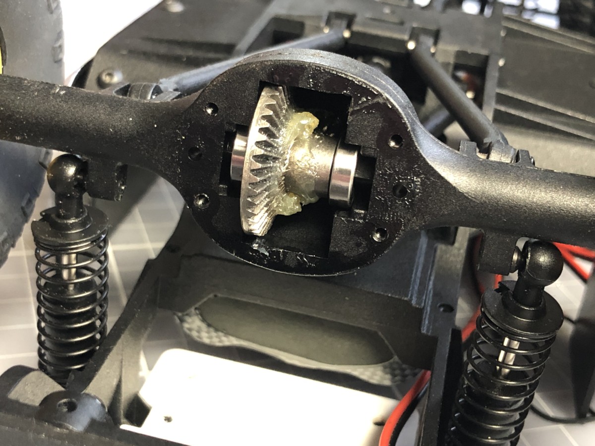

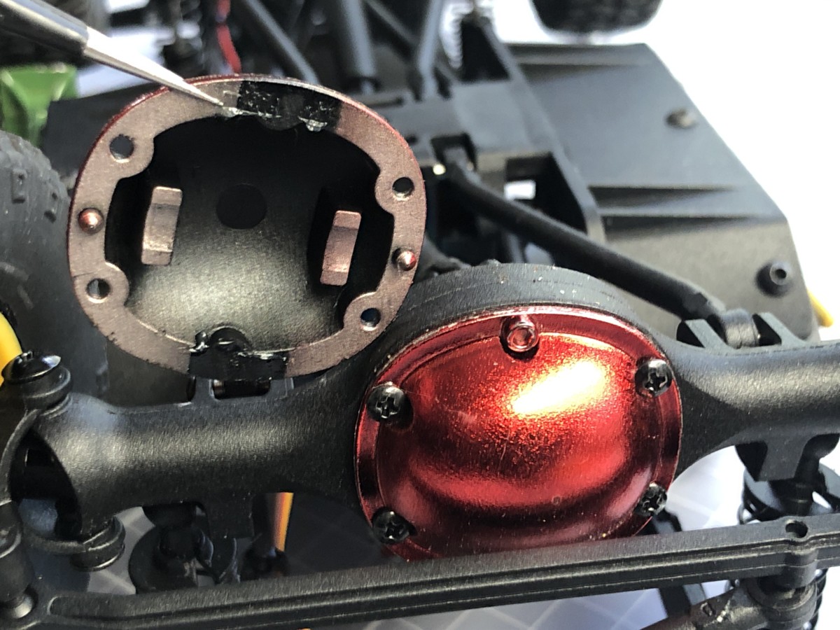

    Idem pour les noix de pont. J'enlève le capot. Notez qu'il n'est finalement pas en alu anodisé, mais en plastique peint en chrome et couvert de vernis rouge :
    Bien joué, ça fait la blague !
    Oui, il faut bien rajouter de la graisse :

    J'ai pas bien compris pourquoi tu n'as pas coupé les longueurs de fils en trop?
    Pas sur que ce soit un réducteur mais bref perso si engrenages nylon ou téflon (enfin plastoc quoi!) pas de graisse, mais la vue la vitesse de rotation et les contraintes mécaniques je vous autorise pour cette fois, une chouyenne (c'est vous dire s'il faut en mettre peu!) de graisse au téflon...

    Citation Envoyé par Chicannerie Voir le message
    Tout simplement qu'avant de passer les fils au quart de poil, j'ai tout installé, puis soudé les fils de rallonge de récepteur dont j'ai retiré le fil blanc, et j'ai testé si ça fonctionnait.
    Tu peux voir ça ici :
    Ensuite, j'ai eu la flemme d'enlever les gaines thermo, puis TOUT dessouder, puis coller les fils, puis TOUT ressouder, puis refaire les gaines thermo.
    En fait, c'est difficile d'estimer la longueur de fil à laisser jusqu'aux connecteurs.

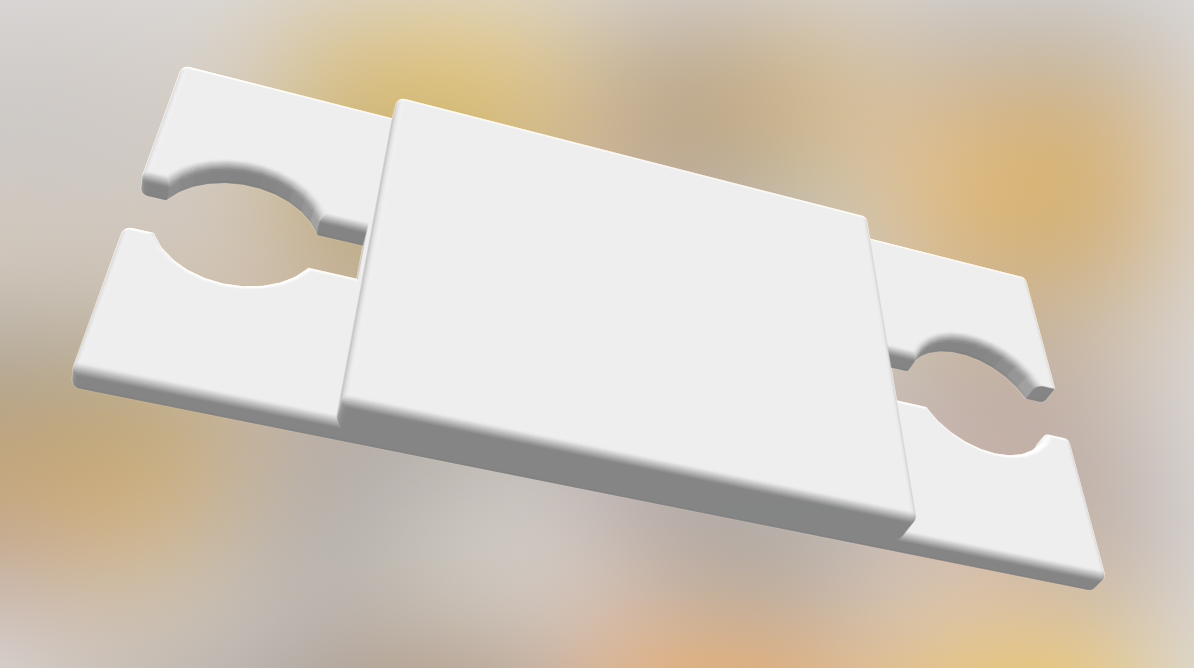

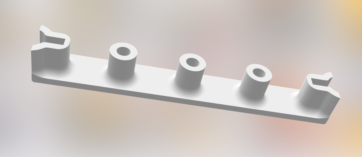

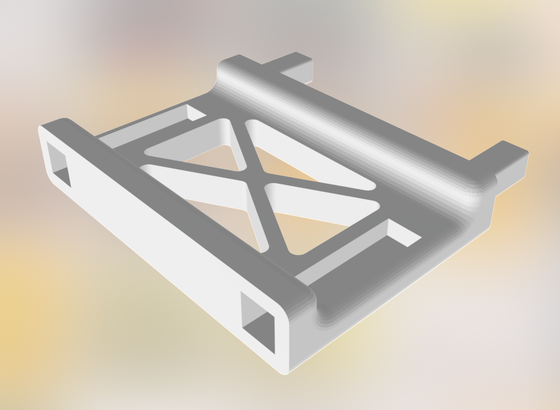

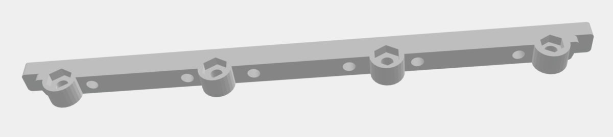

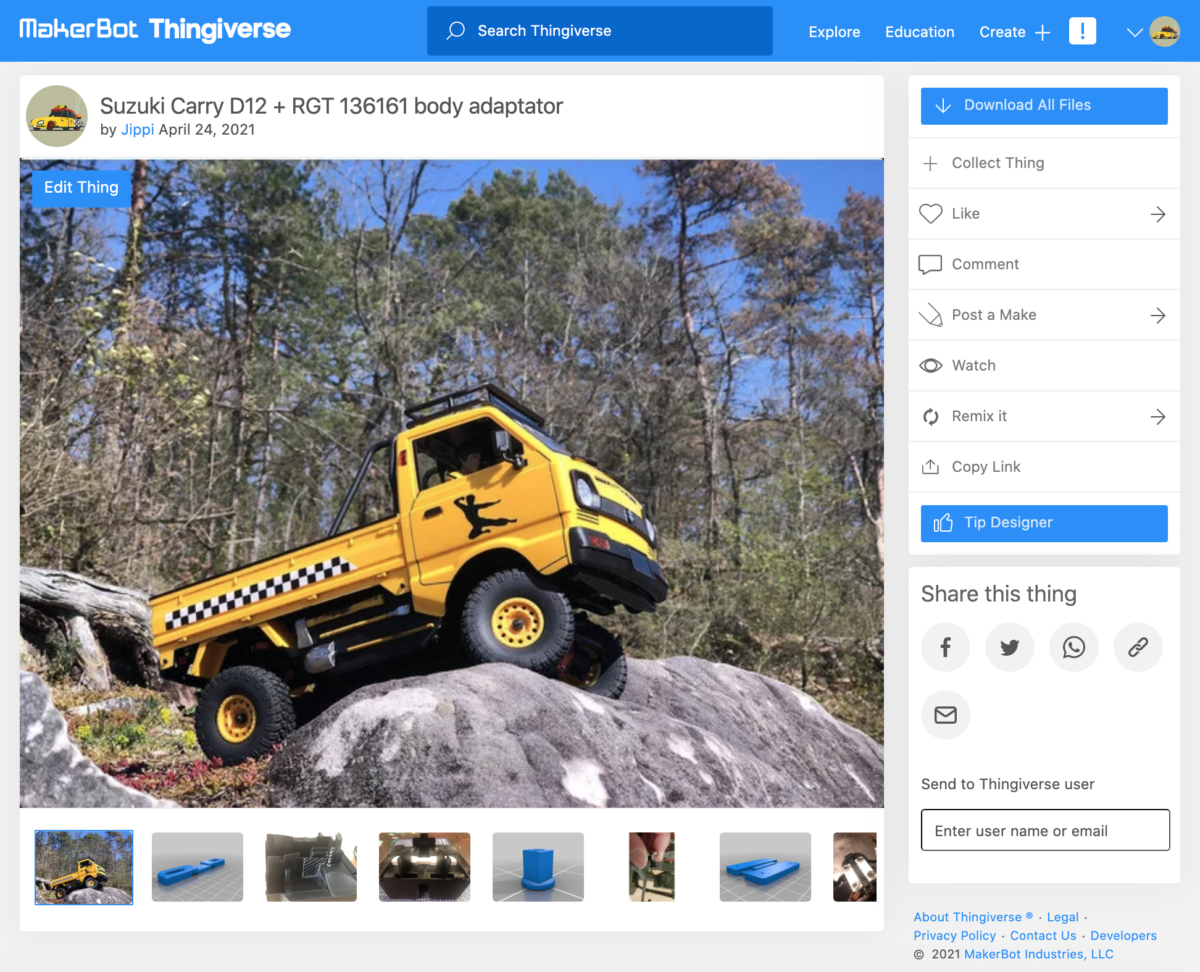

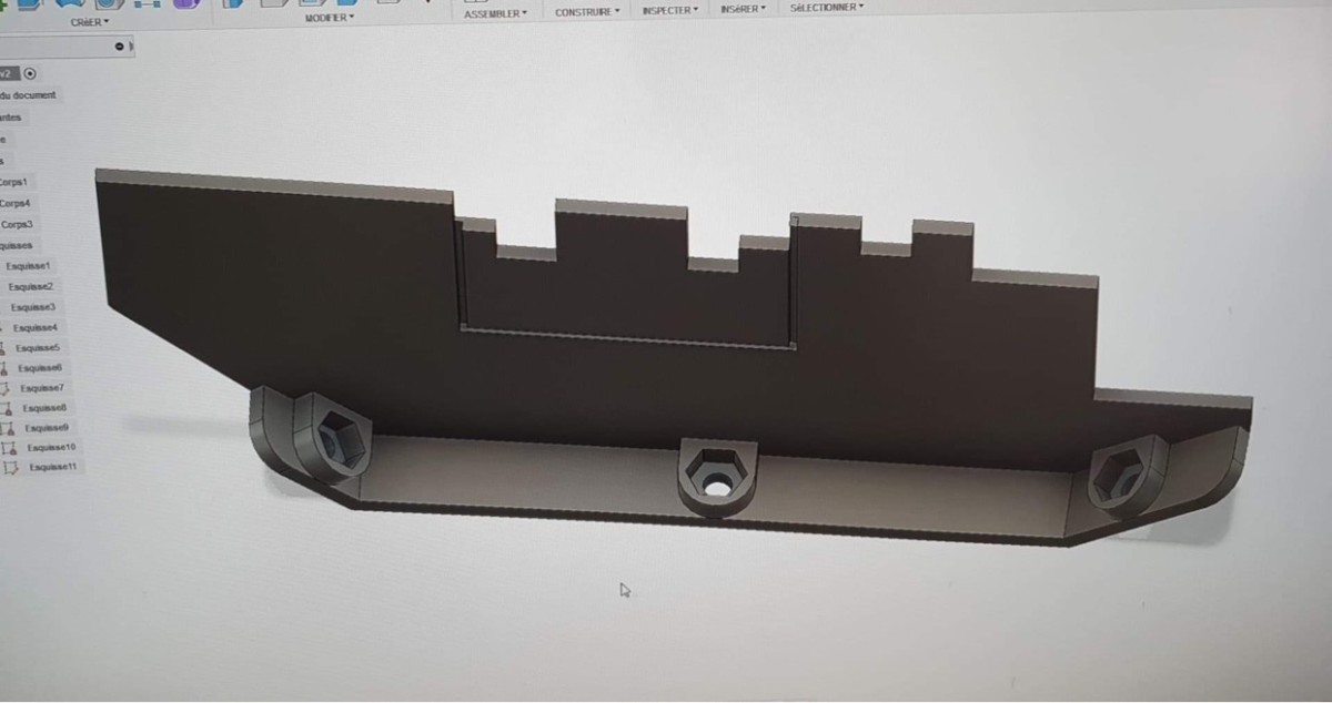

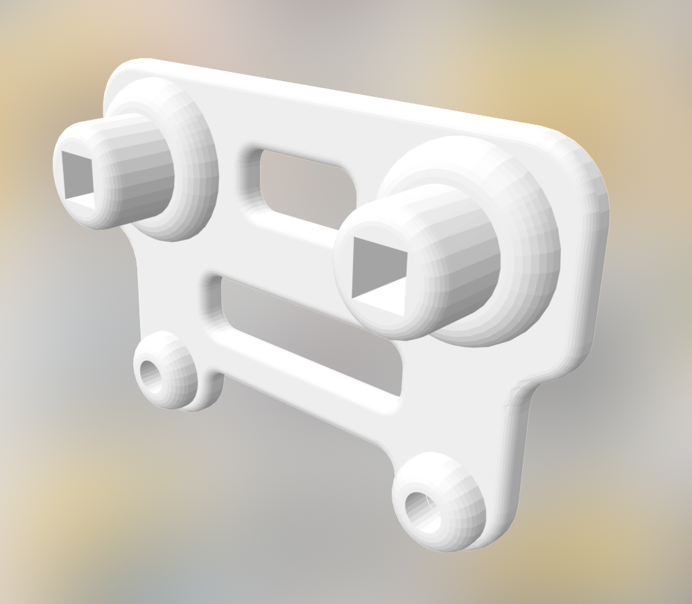

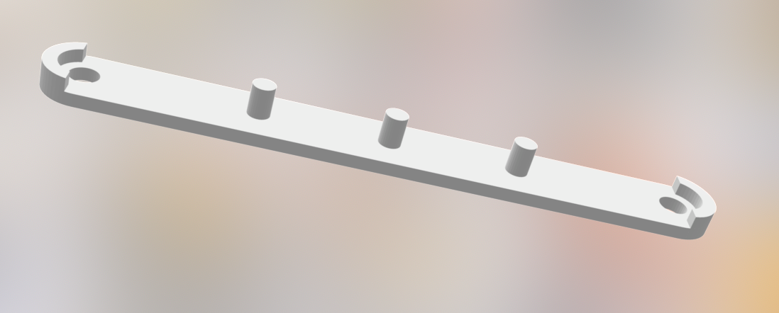

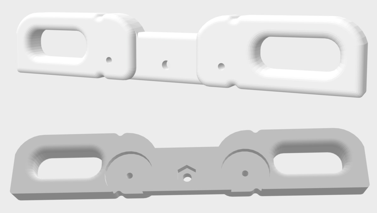

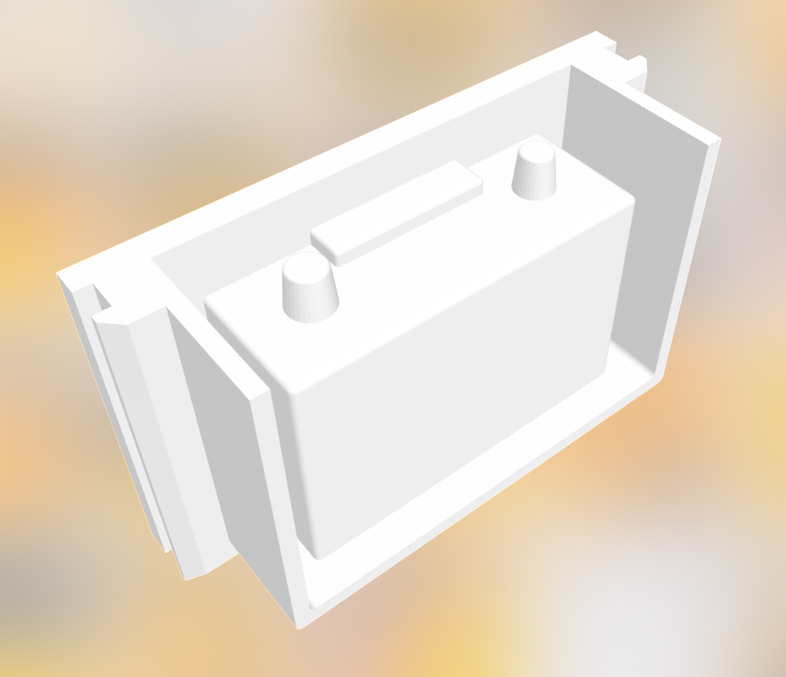

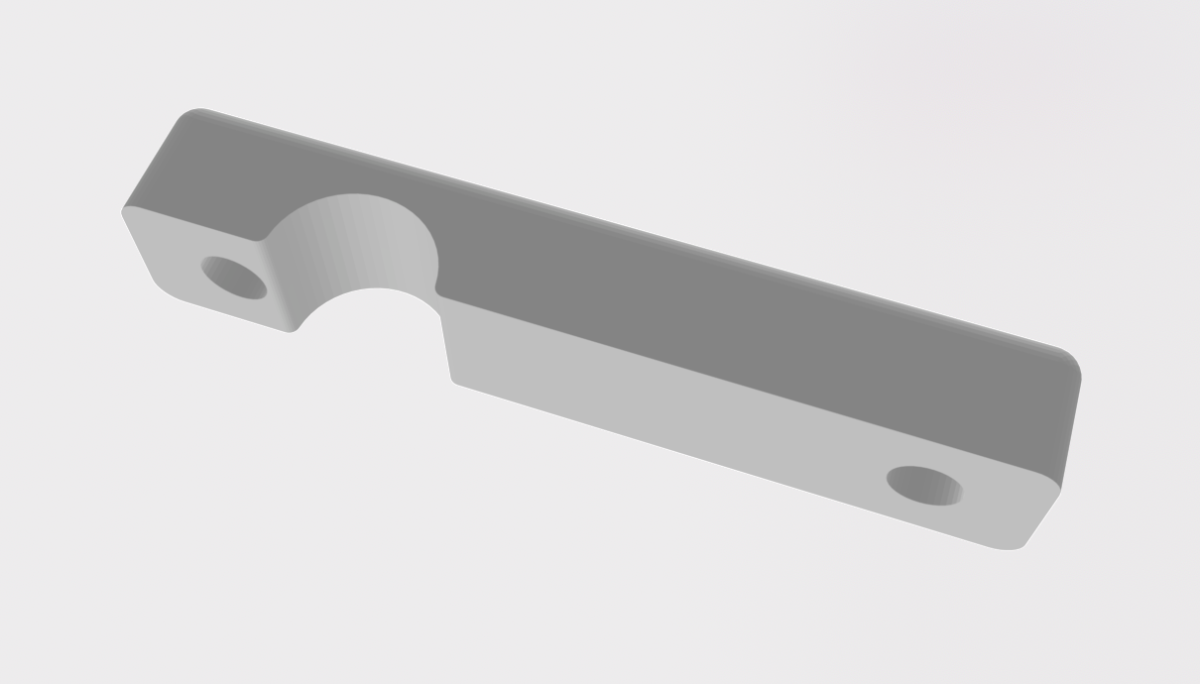

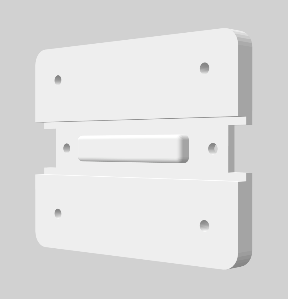

    Maintenant que le 4x4 est fini, voici la présentation des pièces en impression 3D.
    Comme promis, les voici à disposition gratuitement sur Thingiverse : https://www.thingiverse.com/thing:4829216
    Faites en bon usage, mais surtout, montrez nous vos réalisations !
    Les pièces 3D :
    -Pièce n° 1 : Support de carrosserie avant
    -Pièce n°2 (facultative) : Ecrou carré pour vis plastique
    -Pièce n°3 : Support de carrosserie arrière
    -Pièce n°4 : Traverse de jonction benne-cabine
    -Pièce n°5 (facultative) : Rallonge d'arceau
    -Pièce n°6 (facultative) : Entretoise de fixation d'arceau
    -Pièces n° 7 & 8 : Caches latéraux
    -Pièce n°9 (facultative) : Batterie et son support
    -Pièce n°10 : Espaceur de garde boue
    -Pièce n°11 : Réhausse de PC arrière version "Calandre de Land"
    -Pièce n°11bis : Réhausse de PC arrière version "Light"
    -Pièce n°11ter : Réhausse de PC arrière version "Eiffel"
    -Pièce n°12 : Rallonge de PC avant, version "Eiffel"
    Pièce n°13a : Passe fils
    Pièce n° 13b : Couvercle du passe fils
    Pièce n°14 : Bloc câbles
