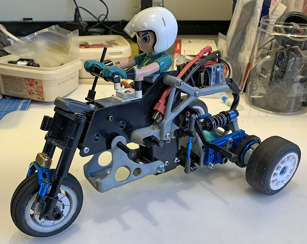

    voilà une bricole qui me fesait envie depuis un moment ! comme c'est une modification faite de nombreuse fois, il me fallait la mienne !
    J'ai donc réuni des pièces de F1 Tamiya et de Dancing afin d'en construire un deuxième. Il m'a fallu de nombreux essai avant de tomber sur quelque chose de satisfaisant.... et voilà le bestiau...
    le chassis est en epoxy 2mm avec de nombreuses pièces en 3D, l'empattement et la largeur sont augmentés mais sans trop dénaturer "l'esthétique" du Dancing
    Il m'a fallu faire un adaptateur pour fixer l'hexagone issu d'un F103 GT, j'aurais pu aussi utiliser les pièces d'origine mais je voulais pas que cela soit trop large, voire meme un vrai train de F103/104 standard aves les grosse roues mais je trouve ca pas joli. Le save servo a dégagé au profit d'un simple palonnier ou vient se fixer la barre pour le redressement (qui marche parfaitement).
    L'articulation reprend la pièce d'origine avec une sorte d'adaptateur/cale pour fixer l'amorto et assurer le guidage du train ar par le biais d'une tige d'amorto monté sur roulement. J'aurai pu mettre un moteur type 540 mais entre l'accu et le vario, je voulais moins gourmand. je suis passé sur un moteur un peu plus gros que d'origine (un 2838, 28 de dia, 38 de long) avec un axe de 3, bien plus pratique pour les pignons !
    Pneu et jantes de M-chassis sont parfait...
    les câbles du vario sont fixés dans "l'axe" du chassis afin de ne pas gêner lors des basculements
    Coté carro, j'ai choisi celle du "dual" qui offre plus de dégagement a l'arrière (et aussi parce que Sly en faisait rien... encore merci)
    un petit essai sur la piste d'évry (1/8) a confirmé que ca marche fort, ça manque un peu de braquage mais c'est rapide et stable. Je devrais arriver a trouver le bon compromis a l'avant pour gagner en direction.

    Question bête: que cela apporte-t-il par rapport à la version d'origine?

    c'est surtout la vitesse max qui était visé, et par l'augmentation de la voie et empattement, la stabilité.
    Sur le Dancing d'origine, meme en mettant un moteur de 9000 kv, c'est pas mal mais peu mieux faire...
    et puis avec ce genre de moteur, la trans en prends plein la tronche, avec le train ar de F1, la fiabilité est au rendez vous (et en plus on peu régler le diff)
    mais sinon, on est d'accord, ça sert a rien le pire, c'est que cela serait meme injuste de rouler avec d'autres dancing, il feront pas le poids... c'est pour ça que j'ai gardé l'autre d'origine, histoire de se battre a armes égales...

    Pour le train arrière, il y a ce montage ICI sur Vintage-RC qui aurait été pas mal aussi.
    Maintenant on veut voir une video de la bete en action.
    Et on veut en savoir plus sur le Bronco sur WR-02 visible dans le fond des photos ;-)

    Ah oui, je connais cette version de F103/104 au format touring ou M-chassis d'ailleurs, c'est aussi un projet que j'aimerais bien faire. Dommage que les pièces détaché de F103 GT soit rare et difficile a trouver...
    Pour la video, j' essaierais a l'okaz, mais je trouve pas ça tres parlant...
    Quand a cette autre projet en arrière plan, je pensais pas avoir de remarque dessus au début je voulais juste récupérer une carro de wild willy et mettre un chassis plus scale en dessous... mais je me suis dis que c'était dommage d'avoir un chassis inutile comme j'avais acheté un modele 3D de broncos a vil prix, je me suis dit : "tiens pourquoi pas le déformer et voir si cela pourrais marcher... j'essaierais de faire un petit post pour décrire le projet meme si ce n'est pas vraiment le sujet chez nous...
