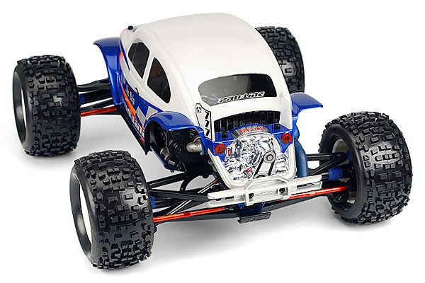

    La carrosserie est (enfin) arrivée ! Mon programme de la journée est donc établi : adaptation de celle-ci sur le chassis de l'Outlaw du fiston avec son assistance.
    Première confirmation, avant découpe, en sortie du carton : elle tombe très bien, tant en termes d'empattement que de passage sur les supports d'amortisseurs arrières.
    Il va être nécessaire de faire des "rallonges" pour les supports de carrosserie avants, mais pour le reste, c'est "taillé sur mesure" : l'avant du capot va tomber juste derrière le pare-choc et le "moteur" passe juste en arrière de l'essieu. Nickel !
    Je prendrai des clichés et je posterai ça ce soir ou demain.
    Pour info, il s'agit de la référence 3238-60 de chez PRO-LINE : "Baja Bug VW"

    Petit résumé des faits.
    Sortie du carton, et posée direct sur le chassis, la première impression confirme les estimations "à la louche" faite lors de la commande : l'empattement est "pile-poil" et les plots de fixations sont en plein dans le cadre. Ne reste qu'à sortir la boite d'X Acto pour tailler le gras...
    Quelques coups de lame plus tard, retour à la cabine d'essayage. Ca tombe plutôt pas mal.
    Petite erreur d'appréciation de ma part : le capot avant dont je pensais qu'il passerait juste derrière le pare-choc tombe en fait quelques mm en avant de celui-ci. Mais compte tenu du fait qu'il sera nécessaire de réhausser les plots de fixation pour le Baja, ça n'est pas un réel problème.
    Après un long moment à fouiller dans les boites de pièces, nous avons fini par trouver la matière première de nos bidouillages de demain matin : des supports de carrosseries issus de T2M Série 6000 et de M-chassis. Je prévois une "surcouche" venant se poser sur les supports d'origine afin de surélever de 3 à 4 cm la coque de VW, et de pouvoir remonter en quelques secondes la coque "mulet" d'Outlaw en cas de prévision d'arsouille pouvant devenir violente.
    Si mon p'tit gars avance bien demain matin, nous pourrons envisager de percer les fixations puis de passer à l'étape masquage-peinture dans l'après-midi... sous réserve que tous ses devoirs soient faits !
    Je suis presque aussi excité que lui, car cette carrosserie donne une gueule vraiment sympa à l'Outlaw !

    Raison pour laquelle il est prévu de réhausser les supports, car à la hauteur d'origine, ça touche en effet lors des débattements de suspension.
    Vue de face : ça dépasse bien, en fait les ailes ne couvrent environ rien à l'avant, et de l'ordre de 5 à 8 mm à l'arrière. Tout le reste est à l'air libre...
    Le "boss" ayant déjà fait son choix sur la déco (après beaucoup de coloriages), ce n'est que par "curiosité" que je vous soumets ses recherches, et sollicite vos avis. Vous auriez choisi laquelle, vous ? (Pour ma part, je n'ai pas fait le même choix que lui, mais c'est lui le patron).

  18. #18
    Utilisateur enregistré Avatar de Franckhy
    mars 2017
    19 - Corrèze (Limousin)
    89
    Suite des évènements...
    Les devoirs terminés, nous avons repris la séance de bricolage.
    Fabrication d'une réhausse de supports pour l'avant à l'aide d'une barre d'origine T2M et de plots de M-chassis Tamiya :
    Pour l'arrière : vissage de supports d'origine M-chassis également :
    Et du coup, passage en cabine de peinture.
    Résultat un peu plus tard :
    Le p'tit gars est content de lui, et moi... je suis fier de son application au travail. Je n'ai "pris la main" que plour appliquer la peinture (pas envie qu'il respire les vapeurs) et pour la pose de quelques stickers un peu délicats.
    En prévision de ses futures (très probables) envies, phares et feux arrières ont été "réservés" lors de la peinture pour permettre la pose d'éclairages fonctionnels. Il suffira donc d'ôter les stickers le jour venu.
    D'autres photos viendront après la "racing-ification" de la déco par quelques éléments supplémentaires.
    Merci d'avoir regardé !
